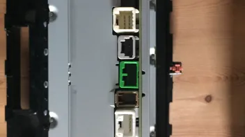

    Das ist mein individuell gebautes Adapterkabel für die Endstufe der Frontsysteme und den Aktivsubwoofer anzuschließen ?
