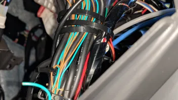

  • EDIT2:// So Radio ist fertig eingebaut. War dann doch alles recht einfach und Antennenadapter hab ich doch nicht gebraucht, da das Kabel vom Splash direkt gepasst hat.
    Nach kurzem testen, bin ich vom Radio bis jetzt recht begeistert.
    EDIT:// Ich hab das jetzt doch noch geschafft. Ich hab mal alles ausgesteckt und den großen Knoten an Kabel aufgemacht. Zum Schluss sind dann nur mehr vier passende Kabel vom Hauptstrang übrig geblieben, welche zum blauen Stecker gegangen sind.
    jetzt muss ich es nur noch schaffen den Radio mit dem Rahmen zusammenzustecken.
    Ich verfluche gerade den Suzukihändler, welcher mir damals beim Auto die Parrot Freisprecheinrichtung eingebaut hat.
    Anstatt nen Adapter zu verwenden (welcher mir verrechnet worden ist), hat er die ganzen Kabel zusammengelötet, und nen Haufen neue unbeschriftete Steckverbindungen gemacht, sowie den blauen Radiostecker hat er neu verkabelt.
    Jetzt kann ich nicht einmal mehr das Originalradio einbauen, da ich das zu spät bemerkt hab nachdem ich schon zwei Stecker auseinander gemacht habe...
