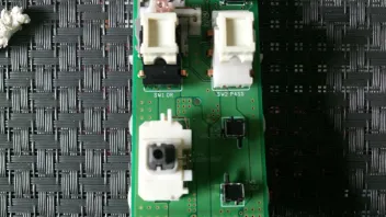

  • Linkes Fenster geht alles rechtes kann ich nur vom Schalter auf der rechten Tür das Fenster runter lassen. Ich glaub ich hab den Fehler auch schon gefunden an der linken Tür ist ja das Bedienelement hier geht ein Pin gar nicht Der Inhalt kann nicht angezeigt werden, da er nicht mehr verfügbar ist.
  • Der Pin sollte ja ebenfalls Mal einen Kontakt durchschalten macht er aber nicht. Der Inhalt kann nicht angezeigt werden, da er nicht mehr verfügbar ist.
  • So Fehler gefunden. Platine war eine Brücke defekt und zur Sicherheit hab ich noch die Kontakte der Kippschalter sauber gemacht waren auch schon sehr schmutzig. PS die Platine kostet 170 euro.
