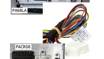

    Habe mir dieses WE einen 2015er Swifty x-tra zugelegt. Hat alles was ich brauch nur kein Bluetooth. Hatte mir vorher schon den Dension Gateway Lite BT gekauft und wollte diesen nun anschließen. Leider passt der Stecker nicht für das verbaute PA68LA Radio. Wenn ich mir die Bilder bei Google anschaue passt der Stecker eher fürs Vorgängermodell, oder? Weiß jemand ob es da Adapter gibt oder hat jemand beide Belegungspläne damit man es umpatchen kann?

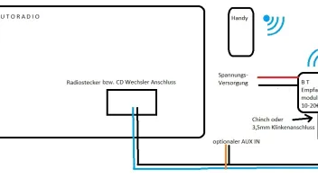

    Nur weil ein Radio wohl keinen "offiziellen externen AUX Anschluss an der Frontseite oder irgendwo im Handschuhfach/ Mittelkonsole hat", bedeutet das nicht zwangsläufig , daß man am Rückseitigen Steckeranschluss kein Audiosignal hineinschicken kann ! :)
    Zu dem von dir verlinktem Adapter kann ich leider nix sagen,,,,steht ja irgendwie für Toyota... Stecker sieht von der Form schon halbwegs passend aus.
    Wenn wir die Anschlussbelegung von deinem Radio im Netz finden könnten, dann könnte man sich ne Lösung überlegen.
    Kannst du evtl mal ein Bild hier reinsetzen von deinem Radiotyp, wo der Rückseitige Stecker abgebildet ist?
    Mein Gedanke war halt sich von einem einfachem Blutooth-Universal Empfänger den Ton zu schnappen ( Muss natürlich beim 1. Benutzen mit deinem Smartphone ect gekoppelt werden) und den Ausgang davon Kabelmässig entweder an die entsprechenden Kontakte am Autoradiostecker zu legen oder halt (falls bei deinem Radiotyp möglich) die Eingangskontakte vom optionalen oder Serienmässigen CD Wechsler zu gebrauchen.
    Hab das mal vom Prinzip her in einer Skizze dargestellt, was ich meinte
