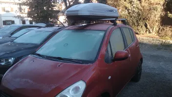

  • Hallo hsalps,
    ich habe einen Atera SIGNO Aluminium Klemmträger und eine Thule Pasific 600 Dachbox.
    Ich war dreimal damit im Winterurlaub.Drei Personen,3 Paar ski.
    Die Montage des Dachträger ist einfach.Wird zwischen Tür und Dachholm geklemmt.Die Thule Dachbox ist in fünf Minuten montiert,durch ihre Klemmbefestigung!
    Laut Atera-Anleitung sind 35kg Dachlast erlaubt!
    Über den zusammenbau des Dachträgers kann ich nichts sagen,der war beim kauf schon dabei.
