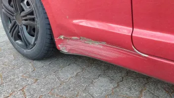

    Ich habe gebraucht einen günstigen Swift Sport von 2009 gekauft, der allerdings ein zwei Dellen hat (die eben den Preis rechtfertigten ;-)).
    Eine dieser Dellen ist rechts hinten im Schweller, nach Aussage des Vorbesitzers ist er da rückwärts an so einer heruntergelassene LKW-Laderampe vorbeigeschrammt...
    Nun ja, um dem Rost keine Chance zu geben wird das abgeschliffen, verspachtelt, verzinkt, grundiert und ab zum Lackierer geschickt. Damit geht die Delle natürlich nicht raus, aber allein optisch stört mich das jetzt nicht so stark, besonders wenn da einmal wieder Farbe drauf ist.
    Allerdings habe ich noch ein paar Bedenken was die TÜV-Zulässigkeit angeht (wäre November 2016 wieder fällig), ob der das nicht als einen Rahmenschaden oder ähnliches ansieht und mir aufgrund von fehlender Steifigkeit der Gesamtstruktur einen Strich durch die Rechnung macht. In meinen Augen unbegründet, man merkt beim Fahren überhaupt nichts (also er scheint nicht verzogen zu sein), das Metall am Schweller ist noch voll intakt und eben nur etwas eingedrückt.
    Was würdet ihr dazu sagen? (Vielleicht könnt ihr mir ja ein bisschen die Angst nehmen ;-)).

  • Aber sowas lässt sich doch beheben nehme ich an.
    Das gibts doch diese Geräte die die stifte an die Karosse schweißen mit denen mal Dellen rauszieht oder?
    Hab das bei meinem ersten swift sport gesehen. Da waren von innen die ganzen Schweißpunkte zu sehen wo sie diese stifte angesetzt haben um die seitenwand wieder gerade zu biegen.
    Ich denke das geht an der stelle genauso. Bin da aber kein Experte
    Edit: vermutlich ist raustrennen und neu einschweißen die bessere lösung. Solange alles ordnungsgemäß ist sagt der tüv nix. Sonst könntest du ja kein einziges altes auto auf der straße fahren
