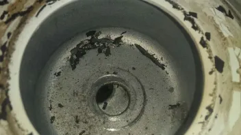

    vor ca 1 monat ist bei mir die obere "halterung" vom federbein abgebrochen - siehe fotos im anhang.
