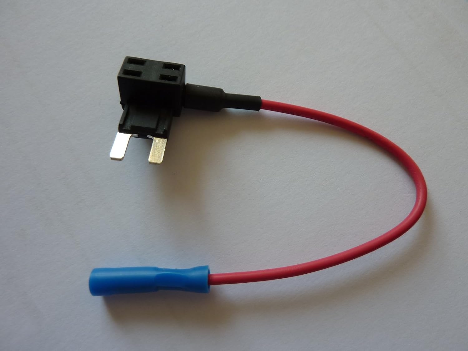

  • Bisher hat scheinbar noch niemand Stromlaufpläne oder Werkstatthandbücher für den aktuellen Swift in die Finger bekommen, ansonsten hätten die in den ganzen Suzuki-Communities längst die Runde gemacht. Du könntest zwar nett bei deinem Händler nachfragen, ob der dir was zur Verfügung stellen kann, aber auch hier stehen die Chancen relativ schlecht, weil die solche Sachen i.d.R. nicht rausgeben dürfen.
    Es gibt hier bereits 2 oder 3 Threads mit bebilderten Einbauanleitungen für die Osrams samt möglicher Stellen, wo man entsprechend Strom abgreifen kann. Einfach mal die Suchfunktion anwerfen...
    Ich persönlich hab mir Zündungsplus im Innenraum am Radiostecker abgegriffen, weil ich die Leitung zwecks Anschluss des Remote-Kabels für den Subwoofer ohnehin bereits durchgetrennt hatte und nicht extra im Motorraum rumschnibbeln wollte. Die Signalleitung, die normal an die Standlichter angeklemmt werden soll, hängt bei mir mittels Sicherungsabgreifers an der Sicherung fürs Abblendlicht. Ist zwar nicht ganz konform mit den Bestimmungen für den Einbau (die TFL bleibt mit Standlicht alleine weiterhin an, müsste aber eigentlich ausgehen), allerdings war mir das am Ende eigentlich schnuppe, weil ich ohnehin nicht mit Standlicht alleine fahre.
