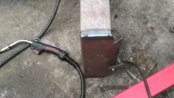

  • Guten Abend,
    So mal ein paar der versprochenen Bilder,
    Da habe ich den Keil angeschweißt, damit das Loch zu ist beim Tankeinfüllstutzen.
    Ein Paar Bilder vom Tank, derzeit noch ohne Schwabbelblech.
    Laut Reglement, darf ich für eine Tankgröße bis 10 L einen Eigenbau ohne Prüfung verwenden, wenn die Außenkanten des Tanks 30 cm von der Außenkante der Karosserie entfernt sind.
    Der Tank wird schräg gestellt und bekommt noch den Füllanschluß vom normalen Tank.
    Das Blech wird noch gesandstrahlt, wenn ich fertig bin und dann mit Tankbeschichtung beschichtet.
