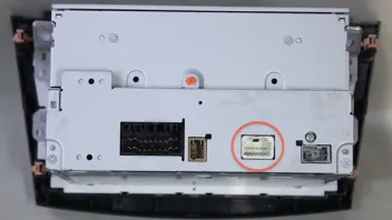

  • Hej Hej,
    seit längerem hadere ich ja schon damit, mein Swift Radio aufzuwerten, in div. Facebookgruppen hab ich dann DoppelDIN umbauten gesehen, mit Android, ScreenMirroring und alles was halt heute State of the Art ist. Aber ich wollte die Orignale Optik nicht vermissen. Was tun?
    Immer wieder bin ich auf diesem Thema gelandet, weil ich keinen AUX-In hab, sondern nur den USB Anschluss. Die Frage beim Autofahren war momentan nur noch: Radiosender mit gesabbel oder Ur-Alte Lieder vom USB Stick? Als Kunde eines großen Streaming Dienstes, hab ich die Sabbelfreie Musik schon lieben gelernt, ob bei der Arbeit im Mobilkran/Autokran oder im LKW. Überall mittlerweile mit Bluetooth.
    Zum Feierabend Swift, wieder die Frage, Radio oder USB...
    Dieses Thema hier hat mich dann mal dazu bewegt, was auszuprobieren. Getreu meinem Motto: Versuch macht Kluch, hab ich mir auf amazon.de einen Plug- and Play Bluetooth Adapter mit Mikrofon für die Telefonie bestellt. Für 38,90€ machste nicht so viel kaputt außerdem mit dem Hintergedanken, wenn der oben genannte Connects 2 Adapter, den es mittlerweile nicht mehr gibt, eigentlich für Toyotas sind, muss der doch auch passen und funktionieren.
    Lange rede, kurzer Sinn, es funktioniert! OHNE Probleme, einwandfrei. Radio ausgebaut, Adapter angesteckt, über druck auf die CD Taste startet das Radio in den Wechsler Modus, im Display an CDC zu erkennen, wie in der gut beschriebenen Anleitung verfahren, Handy verbunden und zack, Bluetooth im mittlerweile 8,5 Jahre alten Swift nachgerüstet. Telefonieren funktioniert mit dem mitgelieferten Mikrofon auch einwandfrei. Selbst die Lenkradbedienung funktioniert.
    Taste Pfeil oben: wie üblich nächstes Lied oooooder aber auch, Telefonat annehmen. Mit der Taste runter legt man dann das Gespräch auch wieder auf.
    Ich bin sehr begeistert, dass das so problemlos funktioniert hat und wollte euch das nicht vorenthalten, dass es mittlerweile bluetooth adapter gibt, die Plug And Play beim Swift NZ mit dem Orignalen Radio funktionieren ;)
