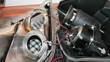

    Diese Bilder hier hatte ich noch auf meinem Laptop, die die ihre Angel Eyes umgebaut haben... sind aber nicht diese CCFL Leuchten

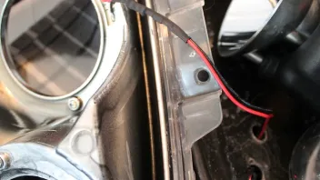

    Zu den Bildern:
    Wo brauchst du da jetzt Hilfe? Hast du das schon so eingebaut?

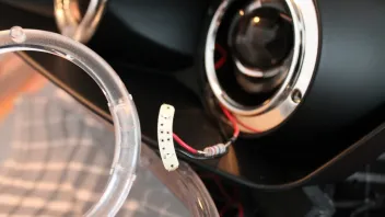

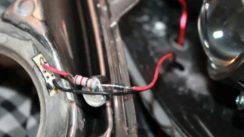

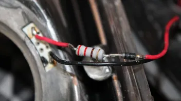

  • Also so sehen die smds in den Angel Eyes aus, habe mich jetzt gestern getraut sie zu öffnen...
    Was mir jetzt erst aufgefallen ist, dass ich so kleine smds bräuchte die Ca 3mm klein sind.
    Leider gibt es bei uns in der Nähe keinen Spezialisten mehr für solche Angelegenheiten...deswegen bleibt mir nur das Forum und der Internet-Versand übrig...
    Ich will halt auf Nummer sicher gehen ;)
    Gesendet von meinem HTC Desire S mit Tapatalk 2
  • Auf den Bildern, die du gepostet hast, sieht man nicht eine LED (und "smds" genauso wenig). Das ist der Kabelstrang mit Vorwiderstand und Diode. Die LED's sitzen denke ich mal auf der anderen Seite der Platinen.

  • Oh Sorry, habe die hier noch vergessen ;) hoffe du erkennst die kleinen SMD´s
    Wollte ja die Smd´s extra tauschen, da mir diese ein wenig schwach von der Ausleuchtung erscheinen ;) daher war es mir egal ob da ein Ring(SMD) schon kaputt ist
