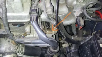

Hab im 1.8er Baleno Motor einen etwas lockeren Schlauch entdeckt. Kann mir jemand sagen, welche Funktion der genau hat? Hab im Werkstatthandbuch nix finden können. Da er ab und zu mal grundlos ausgeht, hab ich dieses Teil im verdacht...
unbekannter schlauch 1.8er Motor
Sieht auf den ersten Blick nach Abgasrückführung oder ähnlichem aus!?
- Offizieller Beitrag
Der Metallschlauch? Ja der sollte zur Abgasrückführung gehören.
Könnte das dafür verantwortlich sein, das er ausgeht? Ist schon recht locker, weiß nicht in wieweit da Falschluft eine Rolle spielt?!
Ohje das ist die Abgasrückführung. Sozusagen ein Teil des Ansaugtraktes! Wenn da was undicht ist zieht er Falschluft! Musst mal deinen Ansaugkrümmer untersuchen, da muss irgenwo sowas wie eine Unterdruckdose sein! Da endet der Schlauch. Die Unterdruckdose steuert einen darunter liegen Schieber an, der im Teillastbereich der Frischluft Abgase hinzuführt. Somit soll sich die Verbrennungstemperatur senken...was einerseits für die Abgasnorm wichtig ist und auch für den Benzinverbrauch.
Weiterer blöder Nebeneffekt.... wenn der Schlauch undicht ist gelangen Abgase in den Innenraum...
Tante Edith: Ja das könnte dafür verantwortlich sein das er aus geht!
Danke euch! Werd mal sehen ob ich den wieder fest bekomme!
EDIT: Hab´s mir eben noch mal genau angesehen. Da ist nur die Ummantelung locker. Das Rohr selbst ist fest und dicht! Das ist wohl nur der Hitzeschutz?!

Ja der Schlauch ist nur ne Schutzhülle
