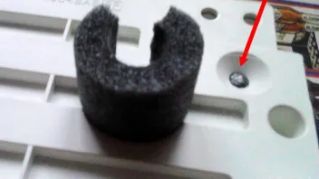

Auf der Platine des Kombiinstrumentes sitzt ein SOUNDMODUL, siehe Foto.
Das habe ich zu erträglicher Lautstärke gebracht, indem ich das Kombiinstrument ausgebaut, geöffnet ( 4 Schrauben ) und mit einem Stück Rohrisolierung versehen habe, siehe Foto.
Nun sind alle Signale zwar noch zu hören, aber in einem sehr viel angenehmeren Umfang !
