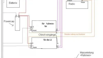

  • Ne 4kanal endstufe für 2 Lautsprecher?
    Warum geht in deinem bild ein massekabel vom Lautsprecher an die Karosserie?
    Verteilerbox?

  • 4kanal weil ich noch 2ls einbauen werde aber erstmal nur 2;-)
    übrigens auf dem bild sind nur Endstufen einmal für LS &BASS ;)

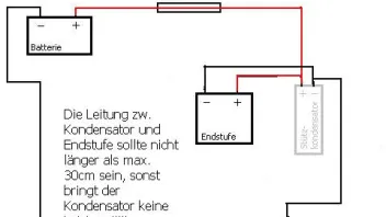

  • Eigentlich müsste die Reihenfolge Batterie, Powercap/ Kondensator, Endstufe("Verteiler") sein.
    Das Massekabel geht von der Endstufe bzw dem Cap an die blanke Karosserie.
    Was hat auf Deiner Zeichnung das Plus und das Minus am Sub zu bedeuten? N passiver hat nur LS-Kabel-Anschluss und n aktiver bedarf keiner externen Endstufe da ja schon eine drin ist.
    Also vergiss Deine Zeichnung gleich wieder. So wird das nix.
    Wenn Du die Kabel verlegst dann leg Strom und Audiokabel getrennt voneinander. Bei mir ist Beifahrerseitig die Stromversorung und Fahrerseitig das Audiokabel.
    Den Anschluss an die Batterie aber als letztes vornehmen sonst riskierst nen kurzen.
    Zwei Endstufen bedeutet auch zwei Chinchkabel vom Radio. Bei Bedarf gibts Weichen/ Verteiler dafür.
    PS: Solltest Dir mal noch zusätzliche Kabelschuhe besorgen. In der Regel reicht es nicht aus sich nur das Kabelset zu kaufen.
  • heyy Vielen Vielen Dank für dein schaltplan :D
