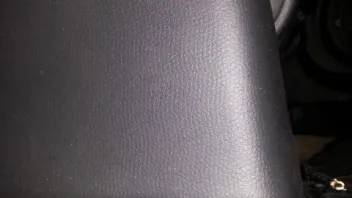

Ich habe in das metallloch ein Gewinde rein geschnitten und die konsole mit einer schraube bzw. 2 rechts links befestigt. Da ich eine mittelarmlehne verbaut habe.
Hier mal ein Foto.

kannse mal nen foto von deiner armlehne machen hab gesehen du hast die verstärkt!?

Das ist eine originale mittelarmlehne von suzuki. Ich hab die hintere Mittelkonsole ausgebaut ( wenn du das teil abhebst ist da ein Metallbügel drunter) in die vorhandenen Löcher gewinde rein geschnitten mit einem gewindeschneider. Die Größe kann ich dir leider nicht sagen, da es schon länger her ist.
haste die Anleitung zwecks zusammenbau bzw. einbau noch und könntest mir davon mal fotos machen?
mag meine auch noch verstärken und deine sieht stabiel aus ![]()
Ich hab keine anleitung. Ich hab das so zusammengetüftelt wie ich die mittelarmlehne eingebaut habe.
