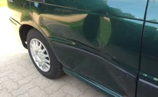

    Große Delle in der Tür hinten rechts

    So wenn der Wagen TÜV bekommt muss ich mich um die Tür kümmern

    So was jetzt dranne ist tür suchen und finden also wenn jemand eine hat ich nehme die.

  • So gestern nach der Arbeit mal eben A7 Richtung Süden 350 km gefahren und eine farblich passende Tür abgeholt für 50 € guter Preis für eine Tür mit allen drum und dran. Benzin bzw Diesel geht auf ein anders Auto. Somit kann ich die 53,90€ Diesel nicht beim baleno aufscheinen.
    Lustig war nur die Verständigung mit dem Verkäufer wenn so ein gepflegter Hamburger Dialekt auf was Süddeutsches trifft. Jedenfalls mussten wir nach der nächsten Ecke erst einmal anhalten und eine runde lachen.
    So nun zur Rechnung : jetzt sind es 824,38€
