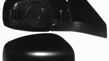

Hab was im Inet von Diederichsgefunden ist nen Nachrüstspiegel vllt kannste damit was anfangen hier das Bild!!!

hab da eher Angst beim loshebeln irgendwelche Macken reinzubringen. Ist ja doch beides eher weicher Kunststoff...
also ich hab meine heute auch runter gemacht und du musst echt aufpassen das du die clips nicht abreisst!
und zwar bin ich von unten mit einem schraubendreher in den spalt un dhabe ihn leicht auseinander gedrückt dann gehnen die ersten clips raus.
so habe ich mich langsam und vorsichti um den spiegel gearbeitet leider sind 2 oder so aberissen aber hebt trozdem noch bomben fest ![]()
