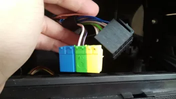

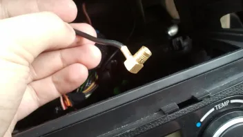

Sollte passen oder? Wozu ist eigentlich der gelbe Stecker und der kleine Antennestecker?
Der gelbe Stecker, hier nicht belegt kommt an den Verstärkerausgang des Radios, und der kleine Antennenstecker ist mit der GPS-Antenne verbunden.
