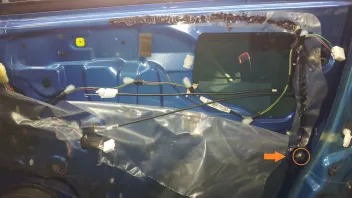

    10. Die im Bild markierte Schraube entfernen, ansonsten lässt sich das Schloss nicht herausnehmen

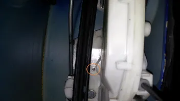

    11. Jetzt kommt das Wichtige: Die im unteren Bild markierte kleine Schraube lösen (okay, im Bild ist sie schon raus). Eventuell braucht ihr Taschenlampe und Spiegel um diese zu finden. Wenn ihr ein Ersatzschloss habt, schaut es euch daran an.
    http://imageshack.us/a/img571/3393/20130413181539.jpg
    12. Habt ihr diese Schraube gelöst, könnt ihr den Plastikteil des Schlosses nach außen weg schieben und das schloss dann aus derTür nehmen

  • 10.Die im Bild markierte Schraube entfernen, ansonsten lässt sich das Schloss nicht herausnehmen
    http://imageshack.us/a/img407/6481/20130413170519.jpg
    11.Jetzt kommt das Wichtige: Die im unteren Bild markierte kleine Schraube lösen (okay, im Bild ist sie schon raus). Eventuell braucht ihr Taschenlampe und Spiegel um diese zu finden. Wenn ihr ein Ersatzschloss habt, schaut es euch daran an.
    12.Habt ihr diese Schraube gelöst, könnt ihr den Plastikteil des Schlosses nach außen weg schieben und das schloss dann aus derTür nehmen

    Könntest du nochmals, oderjemand anderes die Bilder im Forum bzw. als Anhang oder Galarie einstellen? Leider hat der Hoster die Bilder schon gelöscht und ich sitze genau an diesem Problem, dem rausfummeln des Schlosses. :thumbdown:

    sag mal irgendwo klemmt es bei mir. Ich habe deine Anleitung verfolgt und auch die Schrauben auf den Bildern entfernt. Aber wenn ich die weisse Plastikverriegelung heraus drehen möchte, gibt es noch irgendwo einen Widerstand. Wenn ich mit der Hand hinten reingehe, fühle ich so eine Stange. Kannst du mir helfen? :/
