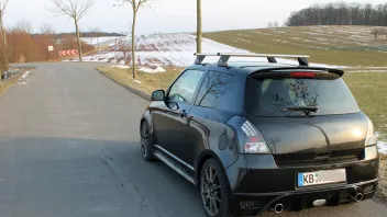

  • Bei mir hat sich auch was getan. Der Swift steht abgemeldet in Garage und wurde etwas verändert.

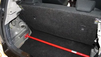

    Ich habe die Wiecher Strebe im Kofferraum verbaut, die Kotflügel gesäubert und mit Unterbodenschutz versiegelt.
    Die Löcher der Strebe habe ich mit Lack von innen und außen versiegelt und die Verschraubung der Strebe schön mit Unterbodenschutz versiegelt.
    Der originale Spoiler wurde durch den Mattig Spoiler getauscht. Die originalen Löcher werden noch zugeschweißt, der Spoiler wird vom Lackierer verspachtelt und er lackiert die komplette Heckklappe gleich mit.

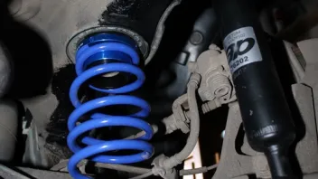

    Das originale Fahrwerk musste eine Gewindefahrwerk von AP weichen. Der Einbau war einfach nur beim einstellen musste mir mein Bruder helfen.
