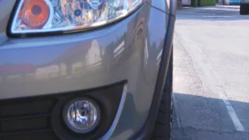

habe bei meinem Suzuki Reifen der Größe 215/60x16 durch den TÜV eintragen lassen.
Durch die große Tachoabweichung bei den Originalreifen war diese Eintragung auf den Originalfelgen möglich
