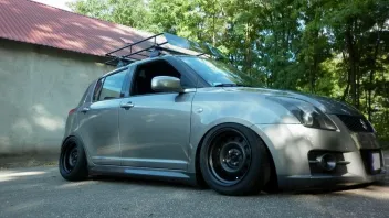

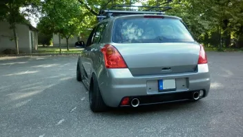

    ich finde diesen style einfach ahmmer...auch wenns stahlfelgen sind...ABER WIE GEHT DAS? das die felgen so schräg stehen?

  • ich finde diesen style einfach ahmmer...auch wenns stahlfelgen sind...ABER WIE GEHT DAS? das die felgen so schräg stehen?
    1. Möglichkeit:
    Das funktioniert i.d.R. mit Hilfe von mindestens "2D Uniball -Domlagern" (besser: 3D) - d.h. Sturz und Nachlauf sind verstellbar.

    • Nur für Motorsport! D.h. Uniball -Domlager sind nicht für den Bereich der StVO etc. zugelassen. D.h. wenn, dann nur mit Hilfe einer Einzelabnahme und der entsprechenden Einstellung.
    • Ebenso nicht zugelassen und auch nicht mit Einzelabnahme: Negativer Sturz (d.h. Extremfall: fahren auf einem Teil des Reifens) wie auf den Bildern zu sehen --> Dieser Stil nennt sich auch: "Hellaflush"
    2. Möglichkeit:
    Eine weitere Möglichkeit bietet das Versetzen der Dome und Umschweißen der Karosserie - d.h. auch erweitern der Schlitze in den Domlagern. Das Ergebnis sieht dann z.B. so aus:

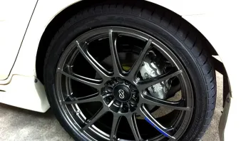

  • Darf ich die mal an deinem Kizashi sehen :)
    Da steht in der Beschreibung, dass die Wakasa highgloss polished sind. Wie sieht das aus? Auf den Bildern kommen die fast immer matt rüber...

  • Zitat
    Ich helfe mal aus... das folgende Bild (s.u.) trifft die reale Farbe der ENKEI SC22 WAKASA eigentlich richtig gut. Je nach Licht -Einstrahlung werden sie aber auch "dunkler", was mir optisch sehr sehr gut gefällt. Das kommt durch die hochglanz -Front.
    Bedenke bitte ebenso, dass es für die USA und Deutschland farblich -unterschiedliche ENKEI SC22 WAKASA -Modelle gibt... d.h. die Unterschiede beziehen sich lediglich auf die Farben der Felgen -Front, des -Inlets und des -Betts (deutlich erkennbar u.a. an deinem Bild oben).

    Die Modelle für Deutschland erkennst du am schwarzen "ENKEI TUNING" -Felgenaufkleber. Die blauen "ENKEI TUNING" -Felgenaufkleber sind die US -Modelle, die es hierzulande nicht gibt. Für Deutschland gibt es die WAKASA bisher nur in "Titanium".
    [Blockierte Grafik: http://www.suzukimania.de/ftgallery/4041/181/xl_bc9d9b6deeb64ad648944b6d85713aaf.jpg] (Die Front ist poliert. Die Inlets und das Bett sind matt)
