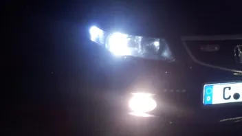

    Aussehen würde das dann zB so, wie beim Swift von fanatix:
    [Blockierte Grafik: http://www.bildercache.de/minibild/20120509-132201-489.jpg]
    [Blockierte Grafik: http://www.bildercache.de/minibild/20120509-132203-796.jpg]
    Nebler halt mal wegdenken..
