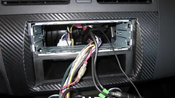

hallo zusammen,
jetzt nochmal kurz ne Frage. Habe jetzt alles für den Radioumbau zusammen - habe mich nun doch entschieden, vorne neue Boxen reinzubauen und evlt. eine Bassrolle/Subwoofer?
Was für welche würdet ihr emfehlen? sollten nicht zu teuer sein, aber schon bisschen was aushalten...
Habe wie gesagt das Blaupunkt Radio....lese immer wieder von Distanzringen etc? Was ist das und was für welche brauche ich da beim Swift?
Wenn ich dann schond abei bin, mit was soll ich meine Türen dämmen?
was brauch ich dann noch?bitte um hilfe
dann kann ich das projekt iwann auch mal abschliesen...vielen Dank! -
also bei mir haben sie alubutyl (wenn man das so schreibt) genommen. wird direkt ans blech also halt türverkleidung vorher ab.
und dann KANN man muss aber nicht noch so schaumstoff oder so mit dran machen so für den "Zwischenraum".
und die boxen haben wenn ich es richtig in erinnerung hab 16cm oder 16,5cmdas dämmen würde ich aber an deiner stelle machen lassen

wunderbar, perfekt - vielenk Dank! das mit dem kasten überlege ich mir...jetzt noch eine letze Frage.
Links neben dem Lenkrad hab ich so eine Taste da steht iwas mit Illumati cancel oder so was drauf - was bedeutet die? Regelt man damit nur die Innenraumbeleuchtung...oder kann man damit noch was anders verstellen?
Zudem habe ich neben der Handbremse/vor dem Sitzheizungsschalter einen anderen Schalter...für was ist dieser?Vielen Dank! Ihr seid super!
Durch Illumati Cancel kannst du die Intensität der Tachobeleuchtung und der Uhrzeit/Verbrauchsanzeige oben auf der Mittelkonsole regeln. Geht glaube ich nur bei eingeschalteten Abblendlcht...
Der andere Schalter müsste für das ESP sein. Den musste kanpp 5-6 Sekunden gedrückt halten, wenn erfolgreich erscheint das Deaktivierungssymbol in der Tachoanzeige.
