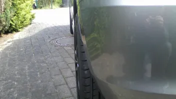

Soweit meine schiefen Augen sehen können, reichen h/40 aus, um die Flanke bündig zu ziehen?
Kann man da evtl. noch mehr rausholen? Vielleicht werde ich unrealistisch, aber würde wirklich gerne in die vollen gehen. (Natürlich im Rahmen des "Möglichen") ![]()

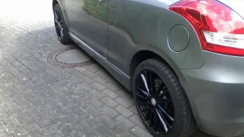

Hier nochmal ne andere Perspektive, mir hats gereicht. ![]()

BTT: Hat jemand breitere Spurplatten verbaut? (h/40+)
Würde meine Hinterachse in jedem Falle bündig machen, wenn möglich die Flanke 1-2mm überstehen lassen.
Ist das noch im Bereich der Eintragung?
Nein ist es nicht. Felge und Reifen müssen jetzt komplett abgedeckt sein. Nicht mehr nur die Lauffläche.
