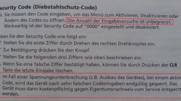

    (4) Klar! Eine Kiste Bier kaufen, sich ins Auto setzen und die Reihe nach die 9999 von 10.000 Code-Möglichkeiten eintippen,
    die 0000 hast Du ja schon geprüft...
    und keine Angst, das VDO-Siemens-Radio wird nach keiner falschen Angabe gesperrt, da kannst Du dich wirklich austoben :D

    aber zu den versuchen beim code eingeben: ich habe 1111 und 0000 ausprobiert und er sagte mir erst 8 versuche noch offen und dann 7 versuche noch offen? bistdu dir sicher, dass man unbegrenzte versuche hat? und wenn nicht, was passiert dann :S
