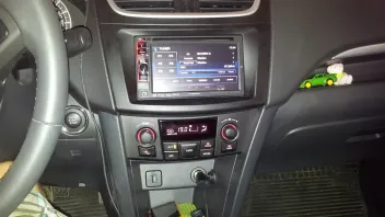

  • Super... mich würde mal interessieren, ob man die Tasten für die Freisprechanlage am Lenkrad auch weiterhin benutzen kann?
    Achso, ein Bild vom fertig eingebautem Zustand fehlt noch ;)

  • Wow, das gefällt!
    Haste noch ein Bild vom fertig eingebauten? Denn du hast ne etwas andere Frontblende als ich, würd mich mal interessieren wies ohne die Innenwölbung wirkt =)

    Ja die funktionieren weiterhin,deshalb ja der lenkradfernbedienungsadapter ;)
    Wow, das gefällt!
    Bild reiche ich morgen nach ;)

    [Blockierte Grafik: http://www.picture-reflex.de/?img=11340382706.jpg]
