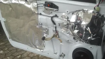

habe die Tage mal angefangen das Audiosystem im SSS zu verbessern, druckvollere Bässe und klar klingende Höhen und Mitten sind das Ziel.
Kurzum: weg vom Handyklang (Ja! ich weiß,vielen reicht der "Klang"...mir nicht
Habe die Serienlautsprecher (Lautsprecher in der Tür und Hochtöner im Spiegeldreieck) gegen JBL GT6-6C Lautsprecher getauscht (Lautsprecher+Hochtöner im Set,incl. Frequenzweiche),
die Regen/Wasser/schutzfolie in die Tonne getreten und die Kompletten Türen mit Bitumenmatten und Alubutyl beklebt.
Morgen folgen noch die Lautsprecher hinter den Seitenverkleidungen im Heckbereich,Fotos kommen dann noch;)
Der Klang ist wirklich um welten besser!!!
Diese da sind jetzt drin:
