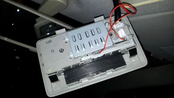

    Hab jetzt mal des Bild angehängt, ich hab es allerdings noch nicht umgelötet!!!
  • Prima! Dann schonmal Danke für das Bild. Da sieht man ja schonmal die Kabelfarben. :thumbup:
    Die Derckenleuchte kann man wirklich einfach entfernen so wie es aussieht.
    Ich denke mal "schwarz" ist (wie so oft) Masse, und welches Dauerplus und welches vom Dimmer kommt muss ich dann mal messen (ob "rot/weiß" oder "weiß"). Vielleicht kann ich dann auch die Kabel unten zum Sicherungskasten hin mit "Stromdieben" abgreifen. Dann brauch ich nicht noch mehr Kabel ziehen und die SMD´s ziehen ja auch nicht wirklich viel Strom.
    Du hast es noch nicht umgelötet heißt du wolltest nur die Funktion des Dimmer haben und nicht " dauer an"?

  • Ja geht echt easy, an der Seit wo der Wechselschalter ist, drückst die Verkleidung leicht nach oben und dann ddes Gehäuse in Fahrtrichtung leicht nach vorne und mit nem kleinen Ruck runter damit.
    Also wegen Aderfarbe kann ich dir da wirklich nichts verzählen,ich kenn schwarz nur als Phase oder Signalader von Sensoren oder so.
    Wenn ich mich recht entsinne war die Ader in der Mitte der 0V Anschluss.
    Jein, so wie es momentan angeschlossen ist, leuchtet mein Fußraum immer, egal welche Stellung der Schalter grade hat. Da mich des nervt in der Nacht zu fahren und Freundin macht mal innen des Licht an weil se was in den Tiefen der Handtasche suchen muss und dann die Scheiben von innen blau spiegeln muss ich es umlöten.
    Heisst dann, dass es nur leuchtet wenn die Türen offen sind und eben diese Stellung des Schalter da ist. Wenn ich auf an schalte leuchtet nurnoch die normale Innenbeleuchtung.

  • Ja, habs am Freitag nochmal Probiert.
    Als ich die Innenleuchte komplett ausgebaut hatte hab ich die gasammte Leuchte mal geöffnet um zu sehen wie der mechanismus innen drin funktioniert. Alles total simpel gelöst. Dennoch hab ich das Problem das ich meine SMD Beleuchtung nicht direkt anschließen kann, da sie bei beiden "Plus-Kontakten direkt leuchten, egal auf welcher Schalterstellung die Leuchte steht (außer auf Off).
    D.h.:
    mit meinem SMD-Pluskabel auf den Pluskontakt der Leuchte: Beleuchtung sofort an (ist ja auch klar bzw. gut so) :D
    mit meinem SMD-Pluskabel auf den "Dimmerkontakt" der Leuchte: Beleuchtung sofort an (?)
    mit meinem SMD-Pluskabel auf die Masse der Leuchte: Beleuchtung bleibt immer aus (auch wenn ein Strom fließt wenn die Tür geöffnet wird oder die Leuchte auf On steht)
    Ich vermute mal das immer ein ganz geringer Strom für die Dimmerfunktion fließt. Wenn ich jetzt mit meinem Pluskabel auf den Kontakt des Dimmeranschluß gehe geht meine SMD Beleuchtung sofort an, die Birne selber ist aber noch aus. Also reicht dieser geringe Strom für die SMD´s schon aus, für die Birne aber nicht...
    Jetzt muss ich nochmal in ruhe überlegen wie ich da zu ner Lösung kommen kann. Hab aber im moment noch keine Idee... ?(
