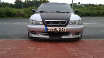

  • Anbau is eigentlich ganz easy von der Lagunalippe, zumindest wars bei mir so weil die vorm von der Originalen gut passte.
    Nachteile gibts eigenlich uach keine. Habse zwar schon mal abgerissen im Winter aber die gibt schön nach wenn sie richtig verschraubt is.
    Noch paar Bilder wies ausschaut

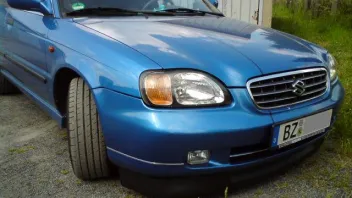

  • Also ich hab an meinen Facelift die Lippe vom Golf 3. Finde das diese gut zum Facelift passt. Ich musste sie nur einwenig in der breite kürzen. Hab sie auch ohne Probleme eingetragen bekommen. Ich würde sie aber nicht bei einer Tieferlegung empfehlen, da die Bodenfreiheit beim originalen Fahrwerk nur ca. 10-11cm beträgt.
    Zum Vorfacelift passt meiner Meinung nach die Laguna Lippe besser.
