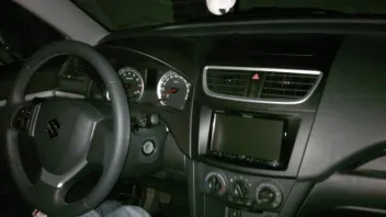

  • Guten Abend zusammen,
    da jetzt in dem Anderen Thread innerhalb weniger Minuten zwei Anfragen nach Details kamen als ich das Pioneer erwähnt hatte habe ich gedacht als Einstand stelle ich das hier mal vor, da das Interesse eventuell noch größer sein könnte:
    Kurze Vorgeschichte:
    Ich fand das Standardradio aus dem NZ Club zwar nicht ganz daneben, aber der Sound hätte besser sein können und die Bedienung bei der Verwendung von USB Sticks war garnix.
    Nachdem meine Finanzen es zugelassen haben habe ich mit dem Car HiFi Spezialisten meines Vertrauens nach einiger Beratung einen Termin zum Verbau des Pioneer AVH2400BT ausgemacht. Gestern dann den Wagen dort abgeliefert und noch ein wenig im warmen Laden geblieben und auf meinen Abholer gewartet als der Chef mich ansprach und sagte "Jetzt haben Sie noch die Wahl, gerade ist das neue 4400BT geliefert worden". Das größere Display fand ich optisch schöner und der Mechanismus mit dem das Display auffährt gefällt mir sehr. Also hab ich die 80€ nochmal dafür draufgelegt und dürfte jetzt zu den ersten privilegierten gehören, die dieses Gerät mit sich herumfahren.
    Verbaut wurden:
    Pioneer AVH4400BT
    Blende für den Einbauschacht
    Lenkradfernbedienungsadapter
    Antennenadapter (Mazda, warum auch immer.)
    Einzig der USB Port in der Mittelkonsole konnte nicht verwendet werden, da Suzuki da einen exotischen Stecker verwendet (da kann man sicher was löten - muss man aber nicht.). Das USB Kabel (bei diesem speziellen Gerät befindet sich der USB wie der AUX Anschluss an der Rückseite) kommt jetzt im Handschuhfach an - wo ich heute versuchsweise eine 320GB HDD angeschlossen habe welche einwandfrei funktioniert (GEIL!).
    Leider kann ich nicht auf die Anfragen eingehen, welche Blende verbaut wurde und welcher LFB Adapter, da das leider auf der Rechnung lediglich mit "Swift >2005" vermerkt wurde, bei Bedarf ruf ich da aber gern nochmal an!
    Ich bin von der Verbesserung des Sounds sehr positiv überrascht, ich fands wie erwähnt mit dem Originalradio ja schon nicht gerade grausig (vgl. Opel oder gar Peugeot), aber was das Pioneer jetzt aus den originallautsprechern rausholt ist sehr angenehm!
    Hier mal die Bilder vom Einbau, leider nur mit der Handykamera im dunkeln bei bibbernder Kälte aufgenommen:
  • hehe, optisch würd ich auch sagen das ist die ;)
    Jep, mit dem LFB Adapter hast du Recht, da hat der HiFi Mensch extra nochmal beim Hersteller angerufen weil er sich wunderte dass ne neue Blende aber kein neuer Adapter angeboten wurde. Aussage vom Hersteller war dass der Adapter derselbe geblieben ist, und funktionieren tuts definitiv. :)

  • toffifee: Das Radio sieht echt schick aus! 8)
    Eine kleine Frage und zwar, was ist das schmale schwarze Teil , auf deinem ersten Foto, unterhalb der Klima-Regelung und oberhalb vom 12V- und USB-Anschluss?
    Gruß Jan :)
    Swift NZ 1.2 Comfort ^^
  • Wow, scharfer Blick! ;)
    Das ist so ne Klebeplatte wo die Navi-Saugnapfhalterung dran befestigt werden kann. Ich kanns nicht haben wenn noch mehr im Blickfeld hängt (Pinguin und Schild reichen schon für die kleine Scheibe), und da lässt sich das Navi super bedienen, außerdem hats da gleich Strom und man spart sich Kabelsalat.
