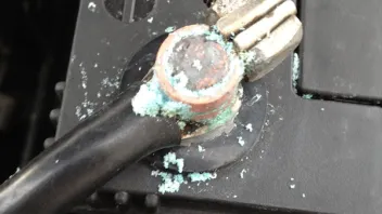

    wollte heute meinen verstärker in meinen gti einbauen. da habe ich erst einmal gesucht wo ich das plus kabel hinklemmen könnte. kann mir jemand sagen wo ich einen geeigneten platz finde ?
    und weiter ist mir dann halt aufgefallen dass ich folgendes problem habe. nämlich beim minuspol der batterie war so ein blauer schaum! siehe bild.. was ist das ? und von wo kommt das ?
  • hy, pluskabel vorne am pluspol bei der klemme dazumachen, entweder es geht das du es mitklemmst oder du kaufst dir eine neue klemme damit es platz hat.
    und das blaue ist vom oxidieren, das kannst du mit warmen wasser schön wegwischen
  • puuh die blaue kacke verwirrte mich schon bisschen=) dacht schon kamm von irgendeiner säure oder so.. aber wenns nur das bisschen ist wirds weggewaschen;) danke!!
