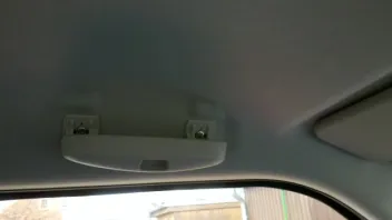

    ich habe bei meinem Swift NZ ein Brillenfach über der Fahrertür nachgerüstet. Das aufklappbare Fach stammt aus meiner alten A-Klasse und ist als Ersatzteil bei Mercedes für ca. 15,-€ zu bekommen.
    Die Teilenummer ist: A1698100041.
    Man kann den Haltegriff vom Swift ganz einfach abschrauben und das Brillenfach dort mit den Suzuki-Schrauben anschrauben. (vorher bei dem Mercedes-Teil die überstehenden Haltenasen abschneiden und die Bohrungen etwas erweitern, das erklärt sich von selbst, ganz einfach)

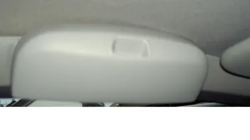

    Das Fach sieht eingebaut in etwa so aus:
    Claus
  • auf die Idee muss man erst einmal kommen :D
    schaut aber recht stimmig aus, gute Sache..nur fände ich es an der Stelle aber zu groß..und meine Sonnenbrille habe ich in dem Fach am Armaturenbrett : )
