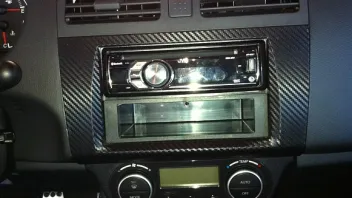

  • Vorhanden ist keine Rahmen, aber du brauchst einen. Das Stino-Radio ist eine Komplettteil. Der den du rausgesucht hast funktioniert und das was du als \"original von Pioneer\" siehst, ist meines erachtens genau der gleiche nur teurer...
    Ich bin mir aber nicht sicher ob du überhaupt die teuren ca. 45€ ausgeben musst. vielleicht reicht dir auch der normale Doppel-DIN Rahmen mit zusätzlichem Ablagefach. Das Ablagefach müsstest du dann natürlich weglassen. Aber der Blechrahmen, Zierblenden und so, sollten eigentlich zum Radio dazu sein. Den Rahmen setzt du dann einfach an die Stelle des Radios, fixierst deinen Blechrahmen, baust den Addapter für die Lenkradfernbedienung dazwischen und baust das Radio ein. So hab ich das vor einem Monat mit einem einfachen DIN-Radio gemacht. Den Rahmen hab ich vorher noch mit Carbonfolie bezogen wegen der Optik. Ich stell dir gegen Nachmittag mal ein Bild dazu rein.
    Sollte das mit dem normalen Rahmen ohne das Doppel-DIN-Kit nicht gehen, bitte ich swiftb oder patron das zu sagen, da die beiden das Radio ja zu haben scheinen.
    Also dann viel Spaß, der Umbau macht sich auf jedenfall positiv Bemerkbar.

  • @ mKay: So wars zumindest bei mir! Lief alles ziemlich problemlos!
    swiftb: ist das jetzt so, dass die Rahmen inkl. der Lüfterabdeckung sind?
    und noch ein Bild wies bei mir aussieht (bitte keine Diskussion wie besch...eiden JVC für manche ist! Ich bin damit zufrieden):
