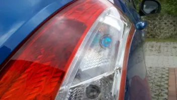

Heute sind die Silver Visions angekommen, habe die jetzt in den Front- und Heckblinkern.
Finde man sieht auch vorne einen Unterschied
ja etwas, aber jetzt nicht so ausschlaggebend wie hinten..
