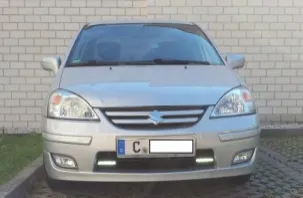

    und es geht doch relativ einfach der Einbau der TFLs in einen Liana
    Ich habe die Philips Daylight 4 genommen

    und gab es ärger mit TÜV, zwecks Abstand zwischen den Leuchten der ja 600 mm betragen soll ????

    nein da Kennzeichenhalter damals auch 60 cm breit war

    so nach langem hin und her ist es vollbracht :thumbup:
    ich hoffe es dreht mir keiner nen strick, denn
    der Abstand zwischen den Leuchten ist nur knapp 500 mm hmmmmm
    bin ich schon wieder nicht so begeistert  ?(

    hat jemand ne Meinung dazu oder eine anderen Lösungsvorschlag ?( ?( ?(

    poste mal am besten ein Foto von der Front
    mein TÜV Mensch hat gesagt so lange es sich im Rahmen hält drückt er ein Auge zu da TFl der Verkehrssicherheit dienen
