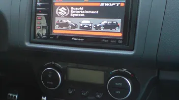

  • Jap, sowas gibt es. sieht dann so aus.
    Ich such dir die nummer gleich raus.
    EDIT:
    Hier die Teilenummern
    Doppeldinblende einteilig: 73821-62J20-S1S
    Ablagefach 1Din : 39182-65J00
    Alternativ zum Ablagebach gibts auch eine Blende: 39181-65J00
