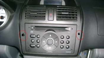

Hier ist ein Bild von meinem Radio. Hast du das gleiche?

Jo genau das gleiche Radio,Bügel reinschieben bis sie einrasten merkst du an einen kleinem Widerstand wenn die Bügel fast ganz drinne stecken und dann wie schon beschrieben von hinten kräftig rausdrücken und dann kommt das ganze Radio raus

Ok, sieh das Bild an .
Sie sind aber unter der Abdeckung. Von hinten kann mann die klar sehen. -
Nein dort habe ich definitiv nichts abgeschraubt.
