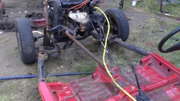

    hatte mit meiner neuen antriebsgruppe zu tun... siehe bilder.. nicht wundern das nichts gelagert und gefedert ist... wird ne komplett starre hinterachsantriebsgruppe... *grins*
    mfg

    neut kupplung und gas nach hinten gelegt ... kupplung über verlängerte und über zwischenstücke adaptierte handbremsseiile -- gas über nen angepassten heckklappenseilzug
    bremsanlage auf va gefixt, bremskraftverstärker üpber gardenaschlauch mit heckmotor verbunden...
    va gefixt (starr) .. ha gefixtz.. starr..
    fehlt noch die spur und sturzfixirtung der achsen, kühlung tank und motorverkabelung (3 kabel dank vergaser)
    bodenfreiheit (starr) va 11 cm
    aber immerhin... es kuppelt gas\'t und dfer plan für schaltgestänge und achsen ist schon in meinem kopf... kommt alles die nächsten tage... mitwoch ist geplante fertigstellung... auspuff bin ich noch unschlüssig... mein dem motor sind die schaftdichtungen breit... bleut wie ar*sch.. mal sehen...

  • jo... heut engine zum laufen gebracht, bzw... die 3 kabel mim startknop verbunden.. kühlsystem installiert auspuff gebaut.. spur/sturz auf beiden achsen gebaut.. warn bis jetzt nur unten aufgehangen..
    und bei der testfahrt is das noch nicht verstärkte chassis gebrochen ^^ als paul gefahren ist... *brwl* wird dann morgen verstrebt und gefixt... und etwas mehr verstrebt dann noch ^^
    achja... lenkung is zu schwabbelig und hat zu große wege... denke noch über direktlenkung nach...

  • wie jetzt.... funktion?? was das denn?
    wollt schon immer mas was mim heckmotor bauen... und der 1,0er lief halt noch...
    nur fürn 1,0 mach ich mir halt keine arbeit... deshalb motor nicht gelagert etc... außerdem solls n direktes kartfeeling geben... da zwedrücken eim die motorvibrationen immer kurve auch dir rippen.. ohne federung is für asphalt eh geil... und mim schweißgerät abspinnen is ma wider nötig gewesen...
    wobei das langsam auch müde wird ^^ die trafos brummen mitlerweile doch etwas derbe... war halt preiswert... is schon x-mal gemoddet... 15 kg spule da wo die flasche hin soll.. andere drahtführung das der draht sauber gefördert wird (orig war da ne plastikführung *schlotter* jetz isses n bowdenzug..
    aber zum zweck des karts... is mir immernochnichts eingefallen...
    eigendlich nur wb n we hacken... der 50 ps geht auf ca 250 kg ganz angenehm..
    ma sehn ob inase n hänger bekommt um das teil überhaubt nach wb zu bekommen.. wenn nich wirds wol eh verscheuert ohne gefahren zu sein..
    steht in wb auch zum verkauf... :) zum unkostenpreis...

  • Schon geil das Ding ^^
    Aber lass doch den häßlichen ESD weg... das muss ballern!!! einfach ne Rohr raus, dass die Abgase weit genug weg sind un fertig!
    Hauptsache laut!!!!!
