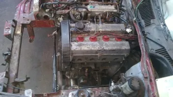

Cappuccino mit Swift Gti Motorumbau
  • hallo
    brauche mal eine information.
    ein freund baut gerade seinen cappuccino um auf swift gti motor, dabei hat er auch den kompletten kabelbaum übernommen. das ganze hat sich nun schon etwas hingezogen und somit haben sich wohl auch fehler eingeschlichen. nun kam es heute zum startversuch, gibt aber kein zündfunke. nun haben wir ein kabel mit steckerbuchse entdeckt, welches wir nicht zuordnen können. wenn wir auf diesen stecker plus geben, funkt die kerze. also vermute ich dass dort sowas wie ein ot-geber oder ein ähnlicher sensor rangehört, allerdings finden wir keinen schaltplan. die steckerbuchse ist grau, das 2 adrige kabel ist blauweiß/blaugelb. kann mir jemand etwas dazu sagen, oder ein schaltplan zukommen lassen (timoho@gmx.net). wäre für jeden rat sehr dankbar.
    mfg timo
  • hallo, entschuldige bitte, habe es jetzt erst gesehen. der wagen wird bei hamburg gebaut, ist schon ein verrücktes projekt, der eigenbau turbokrümmer ist auch schon drauf und jetzt wird der lader angeschlossen. mal sehen ob und wie er überhaupt läuft. funke hat er mittlerweile auch, ist aber noch ne menge zu tun. ich poste nochmal wenn es interessantes neues gibt.
    mfg timo
