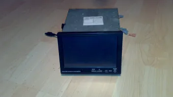

ach ich mach doch noch nen bild...
Ich will nen 7 Zoll Touchscreen vorne, evtl. auch 8 Zoll und hinten nen 15er oder 17er 4:3 plus Tastatur mit Touchpad.
krass...wasn das fürn board???
hersteller und bezeichnung bitte :p :biggrin: -

daJimbo mich würde mal interessieren wat du dort fürn board reingestellt hast ?? siehe dein bild!!
grüße
