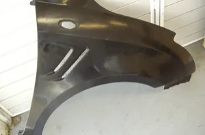

    ich habe folgende frage: Ich habe spiegel mit integriertem Blinker und wollte wissen ob ich dann ohne weiteres die Blinker aus dem kotflügel entfernen kann und die löcher dann zu machen kann??? Wie sieht es mit dem TÜV aus??
    Kann mir da jemand weiter helfen??
    Oder wo bekomme ich diese Kotflügel her???? oder wie bekomme ich das hin???

    Aber jetzt mal zurück zu deiner Frage, aufgrund der Tatsache, dass andere Hersteller wie u.a. VW bei den aktuellen Modellen mit Blinker in den Seitenspiegel auf den Einbau von Blinkern im Kotflügel verzichtet, sollte dies eigentlich in deinem Fall kein Problem ergeben.
    Ich bin zwar kein Sachverständiger, aber wenn du dir mal das Bild vom 25 Limited genauer betrachtest wirst du feststellen, dass ich recht habe.

  • weiß gar nicht mehr wo ich das bild her habe! NEIN ich habe diese Kotflügel nicht aber ich würde meine gerne so in etwa machen oder kaufen ich weiß nur nicht wo!!! kann sein das ich das bild hier aus dem forum habe
  • Frost mein Freund, habe zuhause nen Shop wo es diese gibt, aber sind natürlich nicht preiswert und kommen wie sollte es auch sein aus japan.
  • Also was ich noch hatte sind andere, sehen aber auch sehr gut aus.
    Es gibt sie bei Scrit und kosten mal gerade :sterne: 366,- euro zzgl. Zoll, Versand und Einfuhrumsatzsteuer

  • Am besten, du besorgst dir nen Koti zum ausprobieren.
    Soll der Lufteinlassen so werden, wie auf dem Bild was du gepostet hast ?
    Dann müsstest du einmal auf dem Koti die Größe aufzeichnen (Form) und das dann ausflexen, aber so dass du noch Blech überhast, was du etwas nach innenbiegen kannst (schwer zu beschreiben).
    Den Steg in der mitte kannste aus einem Rest-Blech zurecht flexen und dann anschweißen. Um die Form dann gut hin zu bekommen, müsstest du mit Zinn weiter arbeiten.
    Ich versuche mal morgen eine Zeichnung zumachen.
  • Stimmt genau, denke mal so haben die es auch gemacht. Oben einen Schnitt rein und den linken Bereich quasi umgelegt. Denke mal die haben das gestanzt, du dagegen würdest es mit der hand sage mal umbördeln.
    Denke mal ein Karrosseriebauer könnte dir auf anhieb sagen wieviel Arbeit dies ist und ob es so einfach klappt.
    Andere Möglichkeit wäre zu schauen ob es solche Lufthutzen auch für den Koti gibt, meine schon mehrmals soche aufsätze gesehen zu haben.
