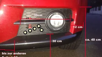

  • Ich denke er hat es hier an seinem Auto skizziert ;)
    Gesendet von meinem GT-I9505G mit Tapatalk
  • genau so ist es... meiner ist noch nicht tiefergelegt. So wie ich es sehe, wäre aber noch ein paar (ca. 5) cm Luft nach unten...
    Hab ich denn irgendwas übersehen, oder wäre das so machbar?
    Bekommt man die einzelnen LED Fassungen so angebracht, dass sie ein Stück weit zumindest in die Plastikabdeckung eingelassen sind? Sprich ist dahinter Hohlraum oder sitzt da irgendwo was festes hinter? Kann man die Abdeckung einfach abziehen?

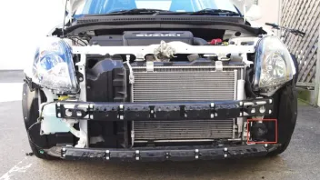

  • Hat jemand ein Bild, auf der die Plastikabdeckung der Nebelscheinwerfer von hinten zu sehen ist? Die Innenseite der stoßstange o. Ä. ?
    Egal wie tief man die Messlatte für den menschlichen Verstand ansetzt, es gibt immer welche, die aufrecht drunter durchlaufen.
  • Was ist das kreisförmige Teil rechts unten, was diret neben den Nebelscheinwerfern sitzt!?
    Das stört bei meinem Vorhaben die Tagfahrlichter einzubauen... 8| Kann man das biegen, umsetzen oder sonst wie "entfernen", sodass man mehr Einbautiefe bekommt !?!? 8o
  • Das ist die Hupe xD ohje....
    Bau die alte raus und hole dir ne neue, die du dann auch wo anderst platzieren kannst ;D
