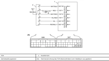

  • Dann schau mal an dem breiten Stecker am Getriebe, der müsste 6 PIN`s haben. Das Kabel für die Stufe L ist dort rot/blau und müsste bei eingelegter Stufe L 12V haben, ansonsten 0V.
    Falls du das am Steuergerät abgreifen willst kann ich dir für den Stecker noch nen Bild schicken, denn das Steuergerät sollte im Innenraum sein, irgendwo zw. Armaturenbrett und Wählhebel.
  • Prima, über das Bild würde ich mich sehr freuen! und welche Farbe hätte der Rückwärtsgang...nur für alle Fälle... .
