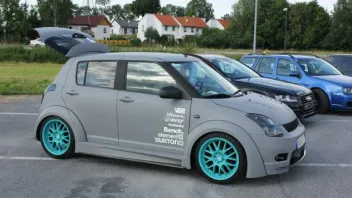

Ghostrecon Suzuki Swift XXL (NEUE BILDER VOM UMBAU)
Hi,
mmh das muß ich echt live sehen aber was ich definitiv sagen kann, das die Felgen zu der Farbe net passen, außerdem hätte
ich zu grau eher pink genommen, die Farbkombi geht auch bei Kerlen (siehe Driftscene)
Das Auto braucht größere offene Felgen!!! Oder JDM stimmts Benny
Ciao Tino
FiberDynaMix -
@ Tino:
Dem ist nicht´s hinzuzufügen!!
matt grau
gefällt mir sehr gutdie Felgen sind gewöhnungsbedürftig aber mit ein paar anderen Akzenten die noch dazu passen wirkt das sicher sehr gut
Ich glaube knall orange Felgen hätten auch gut gewirkt
[Blockierte Grafik: http://www0.xup.in/tn/2013_04/86000219.png]
frisch gewaschen
das blau wirkt so unecht....
aber geil
nicht blau , sondern türkis
Bist du eine Frau?

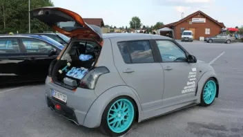

Neues Bild von Tuning Treffen in Mureck.
5 Platz Show and Shine und wieder mal der einzige Suzuki
Die Skatemarken bzw Boardermarken machen Sinn wenn du meinen Kofferraumausbau siehst. Muss mal ein Bild davon machen.
Wollte etwas Surf Style haben und dachte da zuerst an ein Surfbrett am Dach.
Da aber schon viele ein Surfbrett haben, habe ich jetzt im Kofferraum ein farblich passendes Longboard eingepasst.
In das Longboard kommt noch ein TFT.
Die Xbox im Kofferraum wurde matt grau foliiert
Die beiden Woofer mach Mattgrau mit weißen Logo -
Wenn da jetzt vorn eine Sport-Front dran wäre, würde das besser aussehen. Aber so... hmm ich weiß nicht. Gefällt mir ganz und garnicht. Weder das grau, noch die Felgenfarb, noch der Breitbau. Passt alles kein bisschen zusamm. Sorry !
Das Bodykit an sich ist nicht schlecht aber die Farbwahl...
Naja ist ja nur Folie

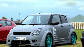

Am Samstag gin es ab nach Göpfritz an der Wild zum 1. Tuning Meeting.
Fazit:
Nette Leute, Gutes Essen & Trinken im Imbis zu kleinen Preisen und das Wetter war auch perfekt.
Wenn das Treffen nächstes mal etwas besser ausgeschrieben wird und mehr Werbung gemacht wird werden wohl auch noch mehr Leute kommen.Man beachte mein passendes Outfit zum Auto bei der Siegerehrung
