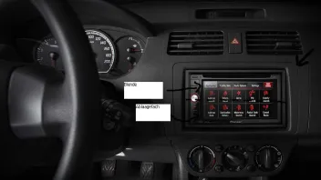

  • Was genau muß ich abfummeln um so ein radio da rein zu bekommen ?
    Den ganz großen Rahmen außen rum, wo ich den mit dem schwarzen Pfeil rechts oben eingezeichntet habe oder die Blende irgendwie eindrücken ???
    und das ABlagefach ??
    Also ich dneke wenn ich die Blnde abkriege wird das mit dem ABlagefach auch kein Problem.
    Nur wie gesgat die Blende ist hinter einem Rahmen soweit ich sehe hinter dem großen rahmen, wo der schraze dicke pfeil hinzeigt (rechts oben)

  • ach ja die blende ist das ganze matte große teil bis zu den lütungsdüsen also nicht vrsuchen den angedeuteten rand rauszu ziehen der ums radio ist !
