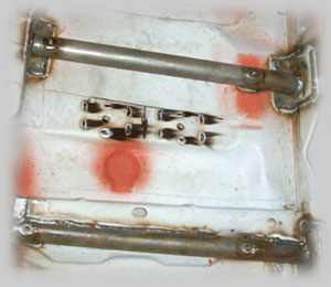

    Problem beim Probesitzen ist immer das die Höhe nicht stimmt und somit die Beinstellung. Der Sitz kommt einem immer zu gerade vor, aber in Wirklichkeit hängt man dann hinten runter. Ich bevorzuge eben sehr gerade Sitze, vor allem sollte oben die Kopfstütze schon fast wieder nach vorne kommen. Den Rest kann man mit der Konsole ausbügeln (Winkel) Das Prob beim Swift ist die Sitzhöhe, jeder mm zählt. Habe es langsam im Griff dass ich wirklich tief sitze, aber ist eine riesen Fummelei. Ich werde nun die Original Laufschienene mit Adaptern verwenden. Der Sitz hat ja eine Seitenbefestigung. Ist halt selbstgemacht, aber als ich die Konsole in meinem Saxo gesehen habe nach dem Unfall kann das nur gut sein. Die war von König und vollkommen verdreht. Schweissnähte gerissen ect. Das kann man nicht gebrauchen. Ein Tipp. Die Querverstrebungen würde ich ca. 10x30mm machen und zusätzlich mit den Laufschienen verschweissen. Die Konsole ist am Schluss halt ca. so schwer wie der Sitz, aber im Rennbetrieb kommen dann die Laufschienen eh weg und dann wird sie sehr leicht.

    ich glaub für bergrennen usw. sind jetzt nur noch solche eingechweissten konsolen erlaubt! dann sitzt mann nicht nur sicher, sonder auch am boden!
    [Blockierte Grafik: http://www.rennsportschmiede.de/pictures/Karroserie/Karroserie-00.jpg]
