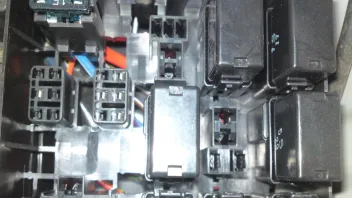

    ich hab mir nebelscheinwerfer nachgerüstet nur sie funktionieren noch nicht...
    ein bekannter hat mir gesagt da wird dir ein relais fehlen, aber wo ist das genau bzw wo finde ich das und welches ist das werde es mir vom schrott platz holen =)
    lg. Chris
  • hi, das relais muss in den sicherungs-/ relaiskasten auf der fahrerseite hinter der batterie. da müsste ein steckplatz mit der aufschrift "fog" frei sein
  • das relais ist aber nur dafür, dass die nebler stvzo-mäßig nur gehen, wenn auch das standlicht an ist. alleine funktionieren die nebelscheinwerfer normalerweise auch so. ist nur nicht ganz legal...
    ich hab das relais im motorraum nachgerüstet und mir die fingerbrech arbeit am relaiskasten gespart. war sowieso nicht vormontiert bei mir.
  • Hi hab ma schnell ne frage wollte kein neues Thema aufmachen. Hab bei mir grad Nebelscheinwerfer Nachgerüstet, altes Modell, sie gehen aber ni wenn ich den schalter an anmach leuchtet zwar die Birne im Schalter ab die nebler gehen nicht an.
    Wo kommt hier das relay rein
  • Ich wer langsam verückt, finde keine kabel im Relay kasten die ich benötige, dsa kann doch ne sein.
    Wo kann mod en das kabel abgreifen was vom schalter kommt das ich dort ein normales relay rein mach und dann kabel zieh zu den Neblern.
