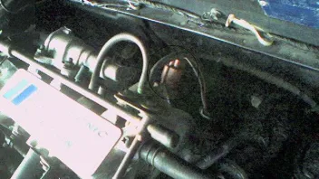

Hallo...fahre ein Swift GTI EA ...mir sind schon öfter die beiden Stecker aufgefallen...einer in Braun und der andere in Weiß (sieht man auf dem Foto leider nicht )...und nur der Braune ist angesteckt...nun wollte ich mal wisssen wofür die sind...ich hoffe man kann das auf dem foto erkennen was ich meine..Schon mal vielen Dank für eure Antworten..MFG MIkey

das grüne ding mit dem braunen stecker nennt sich ISC-Steuerventil. das regelt irgendwie den zugang vom ansaugsystem zum aktivkohlebählter.

man kann entweder den Braunen oder Weißen Stecker anschließen...der weiße stecker hängt auch an den Kabel vom Braunen mit dran....was würd den passieren wenn ich den weißen anschließe?
habe mal eben noch schnell 2 Fotos gemacht... -

der5 braune geht zum steuerventil was die dämpfe des aktiovkohlebehälters in den ansaugtrakt entlässt das geschiet ab einer gewissen drehzahl, bzw in gewissen lastzuständen das der fahrer dsavon nichts merkt.
der weiße ist für das leerlaufsteuerungsventil der klimaanlage, welches den leerlauf des motors anhebt und reguliert wenn die klima eingeschaltet ist um eine lastkompension zu erreichen.

aso..also brauche ich den weißen Stecker gar nicht...da ich auch keine Klimaanlage habe?! Richtig? Vielen Dank für die Antwort...
der braune ist auch nicht wichtig für den betrieb des fahrzeugs
