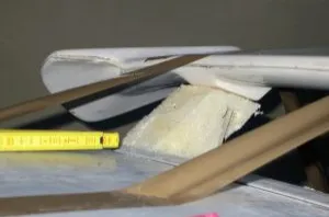

    Ich will mir einen Dachflügel an die Heckklappe montieren und zwischen dem Flügel und Heckklappe sind etwa 8-9cm Platz, was mach ich da am besten dazwischen damit ich mir eine Form bauen kann ohne die ganze Zeit diesen Flügel in der Hand halten zu müssen?
    Das is noch so mein Sorgenkind!
    greez Tobi

    Ich brauche immernoch Hilfe wegen meinem Dachflügel und dem Abstandsproblem wie ich das auffüllen und fixieren kann?!
    greez Tobi
  • als abstandshalter mach dir doch aus styropor klötzchen oder aus holz und die mit heisskler oder so an der klappe festkleben...styropor wird aber angelöst von harz...
    wirklich glatt wirds wohl nur über einen positiv abdruck aus einer negativform...wenn du direkt auf den bauschaum laminieren willst und dieses laminierte dann als fertiges teil verwenden willst, wird die oberfläche ohne schleifen und spachteln wohl nicht glatt.
    man kanns auch mit verdünntem harz (epoxidharz mit spiritus) einpinseln, dann verläuft das ganz gut! :)
